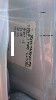

Вот инфа по кодам подкрасок -нужно найти свой цвет по коду или названию
http://glynhopkinpartsonline.co.uk/categor...__Nissan,l.html
Допустим мой цвет (Urban Silver) - http://glynhopkinpartsonline.co.uk/product...54_KE998K5425CC
код краски+лака KE998K5425CC

Цитата(vasya2410 @ 3.9.2012, 19:57) *
как точно определить цвет, где он написан на стойке ткните носом...
Код цвета на правой стойке...

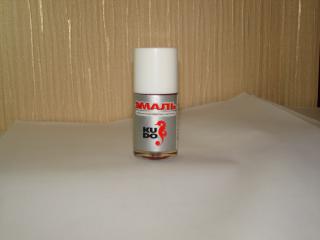

Добрый день.
По-поводу сколов, так же много на капоте, да и вообще на кузове машины, сколы до железа попадаются и таких не мало. Здесь на форуме в своё время не читал эту тему, купил наобум автоэмаль, фото ниже (не реклама), конечно же в цвет не попал, но самое главное железо "закрыл". Часть таких точечных покрасок уже 2-й год держится, часть почему-то слезла. Ниже фото, за качество не пинайте, на обычную циф. мыльницу фоткал.
С Уважением,

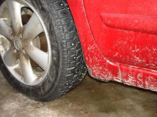

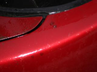

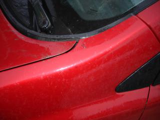

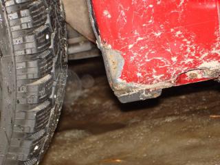

В продолжение разговора о сколах на кузове, порогах и т. д. На авто образовалось такое открытое пятно без ЛКП. Возможно кто уже сталкивался с таким, что можно предпринять?
Фото ниже:
Так вот, думаю обычным рем. комплектом (эмаль + лак) не обойтись? Здесь уже необходимо будет делать грунтовку + окраску + установить "брызговики" (чтобы грязь в дальнейшем так не "смела" всю покраску)?
Возможно кто посоветует, что лучше предпринять? Не хотелось бы ждать, пока всё проржавеет и ногами будешь асфальт скребсти.
Ещё один вопрос: на фото, на стыке (под началом двери), так же начинает слезать ЛКП. Под дверью это уже "порог" идёт? Либо я заблуждаюсь? Так вот покрашен он конечно не равномерно, такое ощущение, как-будто на ветру красили, возможно есть смысл этот "порог" так же покрыть/обработать чем-то, чтобы дольше ЛКП не "сносилось" от грязи и реагентов? Либо накладки какие есть? Как у внедорожников?

Еще обратите внимание на места скрытой коррозии! Вот, ТУТ писал.
По порогу: в идеале покрыть грунтом, затем антигравием, потом покрасить. Естественно с обезжириванием, зачисткой и т.п. Ну, и брызговики, конечно, поставить, где родные-то?
...Здесь уже необходимо будет делать грунтовку + окраску + установить "брызговики"
моё предложение:
1) помыть хорошо;
2) обезжирить ацетоном или растворитель типа 646
3) нанести (в Ленте видел и покупал-300-500руб) цинк-содержащую аэрозольную краску (аккуратно, только на оголенный металл, предварительно заклеифф фсё скотчем малярным)
4) прикрутить брызговики, ими и закрытть должно все повреждения ЛКП
это не по ветру красили, это типа "покрытие антигравий" ну или гдето рядом, во всяком случае у мня эта шершавая часть ЛКП ничуть не повреждена за 3 года
А накладки есть!! обвесом зовутся гооголь Вам в помосчь: обвес на nissan note
Цитата(Danila78 @ 6.2.2016, 21:59) *
... брызговики, конечно, поставить, где родные-то?
родные не всем обязательны, я себе ставил как доп у ОД
