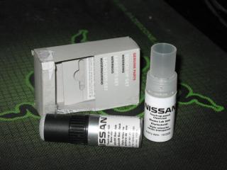

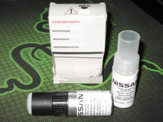

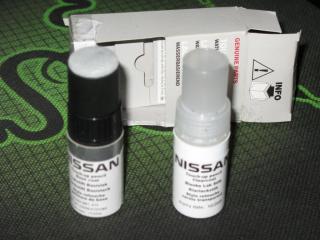

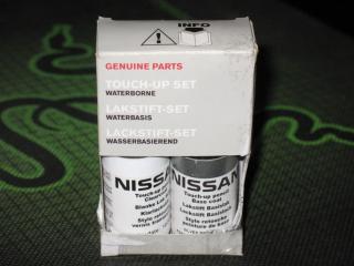

BIGMAN 5991
сообщение 12.8.2008, 14:14
Сообщений: 254
Регистрация: 17.4.2008
Выглядит это так...
