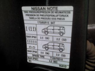

Что то я не понял как цвет определить для покупки ремкомплета, на двери х.з. что написано. Так у меня по бумагам цвет серый, купить тупо серый и все или могут быть оттенки серого?

В моём сообщении упоминались ещё дилеры и exist - выбирайте сами как вам выгодней. На наклейке я не вижу, что говорит о цвете Вашей машины. Правда не знаю, что означает 9U... в нижнем правом углу. Сейчас, я надеюсь, ктонибудь подскажет как проще определить код Вашего цвета.

В сервисной книжке нашел написано код цвета - KADG, описание цвета - GUN METALLIC, я перебрал все цвета в указанной вами ссылке также пытался найти на эксисте, но там совсем другие маркировки цветов, как понять что я беру то что мне нужно? Спасибо за помощь!

Получается, что цвет у Вас KAD. А буква G означает цвет салона. По ссылке такого цвета нет в продаже. Пробуйте найти по KAD в других местах.

Я тоже долго искал код цвета, когда покупал краску для сколов. Оказалось, наклейка по кодам цвета на правой стойке пасажирской двери.

Да. Действительно, на наклейке со стороны пасажира.

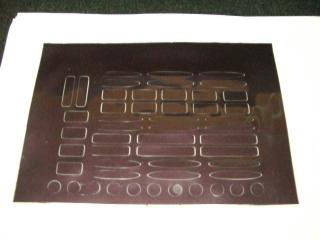

Есть такая система Sticker Fix в окраске, это красится пленка в цвет вашего авто и вырезаются сплотером форма наклеечек, мы режем вот такие, как на фото...
И клеятся они на месте скола, предварительно обезжирив место наклейки, как наклейка, только найти место в торговом центре на теплой парковке и можно клеить, подождав как авто немного нагреется. Под разные сколы и царапины выбираете вид наклейки...
