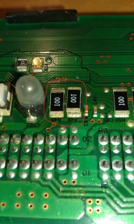

MikaelBox   Всем привет. Случилась беда - перестала работать п...   17.11.2014, 18:08

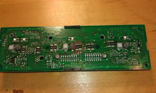

MikaelBox   Решил проблему пропаем резисторов на 100 и 240 ряд...   30.11.2014, 10:09

jacksontown   Если через лупу посмотреть на места пайки резистор...   17.10.2017, 21:02

bitter   надо просто пропаять его, была тема про это с фото...   18.10.2017, 21:25
Ordinary   Придется вооружиться лупой и провести полное иссле...   19.10.2017, 8:57

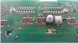

Marozoff   Итак, общая инструкция по устранению: акаккуратно ...   10.7.2018, 15:25

BVM   Дошли руки, у резистора 240 была трещина, не прозв...   15.11.2025, 12:31
