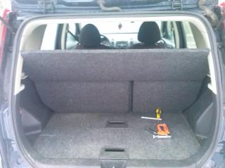

Может, кто-то её делал своими руками? Отзовитесь!

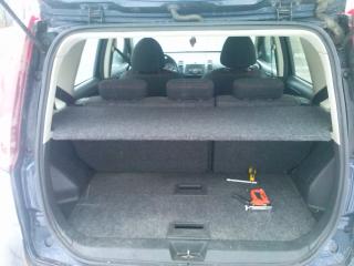

А я всё-таки заколхозил верхнюю полку!!!

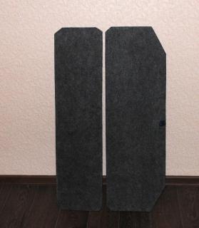

Кстати, сегодня в местном "Эпицентре" (в Одессе) заказал с порезкой, по выкройке, которую по доброте душевной кто-то сделал с фотографии, две полочки в багажник. У меня в Комфорте их нет. Получилось идеально четко по размерам, и идентично повторяет все вырезы и изгибы, осталось обклеить карпетом. Материал 10 мм слоеная фанера. Цена вопроса без карпета, с материалом и порезкой - 50 грн или 6 долларов. Как уже говорили выше, цена оригинальных полочек - 100 долларов. Разница существенна.
Мой вариант. Уже с карпетом и клеем, себестоимость 16 у.е.

Вот и у меня руки дошли. Сделал из фанеры 12. Лучше бы потолще взял, прогибается. По размерам скажу одно - у каждого разные линейки, поэтому в любом случае будет погрешность в несколько мм. Так что лучше мерить "по месту" своим измерителем.

Я, наверное, чего-то не понимаю, но на верхней полке и так имеется шторка, которая липучкой крепится к спинкам задних сидений и совершенно не мешает их сдвигу. При необходимости, убрать полку не составляет особых проблем, по крайней мере у меня.

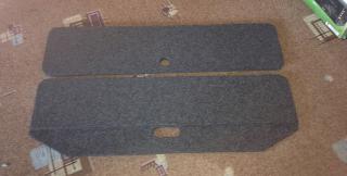

Вот, и у меня добрались руки до полочек. Сделал из фанеры 10-ки, подогнал, примерил, показалось, что узкая прогибается. Было принято решение склеить две 10-ки в одну 20-ку. dirol.gif Склеил, на большую не хватило чуть-чуть, поэтому многоуровневая... biggrin.gif

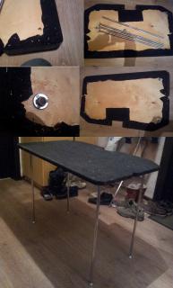

Решил "убить двух зайцев" одновременно. Сделать полку-столик для пикника. Как полку делать, писать не буду. Я использовал фанеру 22 мм. Взял кухонный рейлинг (15 мм) и отпилил по нужной длине. По углам полки просверлил отверстия диаметром 16 мм на 2/3 толщины полки. Прикрутил "пятки" к полке для надежности. В сами трубки вклеил мебельные ножки, чтобы они в землю не уходили. Конструкция получилась устойчивая. Применять планирую под клеёнкой. Фото...
