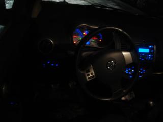

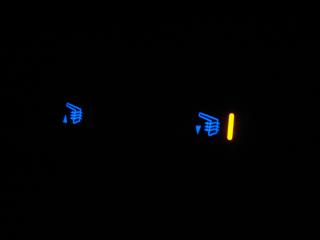

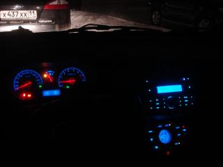

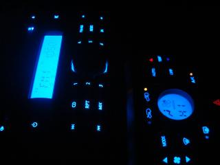

Вот, собственно, и фотки. К сожалению качество не очень...
