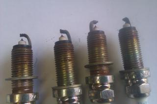

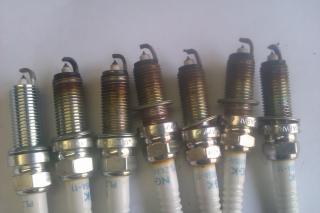

Пришло время ТО-4, дилеры деньги ломят не слабые, 14 просили за уже безгарантийный авто. Запчастей если брать самому на 5-6 выходит, жабенка задушила и решил все сделать сам. Короче выходные посвятил еноту. Масло, фильтра, колодки , трапеция ну и по теме замена свечей. Благо инструкция хорошая, предварительно прикупил только свечной ключик, он на фотках будет и свечи NGK 5118. Все прошло хорошо (надеюсь, по крайней мере с гаража до дома доехал). Но вот когда достал свечи, очень был поражен их состоянием, и думаю что поменял их во время, пробег около 30 т.к на них . Электроды как расплющенные были, попытался ковырнуть ногтем, отвалился кусочек, сверху резьбы почему-то немного ржавчина присутствовала (ну что-то рыжеватое). Да в принципе вот смотрите сами.
Это приложил рядом новую свечу (слева на право), те что менял на 15 т.км., 30т.к., и эти на 57т.км.
Особого отличия между свечами не нашел, разве кроме того что на этих последних по ободку насечки идут наискось, на остальных поперек.
Вот и ключик, как в канале и сам.

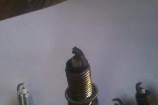

Кто что может сказать по свечам, что за ерунда ??? И еще один момент, затянул свечи, пошел кофейку хлебнул, покрутился пяток минут, попробовал еще крутануть, а они снова подтягиваются. еще подождал и еще подтянулись shok.gif , что б это значило, ну не думаю что так новые шайбочки приминаются, хотя ??? А что будет к примету если их немного перетянуть ?? И еще обратил внимание, что два болтика которые крепят по углам коллектор немного разные по длине, тот что подлиннее он справа под дросселем.
Сообщение отредактировал waduha - 19.4.2016, 0:35

Ну красный налет это присадки от бензина, свои свечи смотрел иридиевые, тоже есть wink.gif
А вот расслоеные боковые электроды это какой-то нонсенс, либо брак, либо перегрев.
Другой автомобиль (2005)

сообщение 18.4.2016, 12:29
Сообщение #754
Сообщений: 6 148
Он о налете наружной части изолятора говорит... Что касается электрода, то налицо оплавление.
Причины обоих дефектов легко гуглятся.

Ну, основное, это то, что они так оплавлены, что боковой электрод как "разбухший" и крошится. Больше всего это обеспокоило. Заправляюсь все время на одной заправке, ну разве что в поездках, а их по 2 ежегодно по 1500км в каждую сторону, движок не кручу, так что думал что не перегреваю, ежегодный пробег около 15000км. На что смотреть, можно и как продиагностировать, чтоб выяснять причину. Может конечно и свечи в прошлый раз голимые попались, когда эти брал, один продаван говорил, что подделок много стало, в лучшем случае электроды обычные втулят, а может и че другое всплыть.
И я не про рыжий налет на изоляторе говорил еще, а про рыжые следы под шайбой, похоже на ржавчину, но от куда и как ?? или что это.

На фото калильное зажигание.
Причин несколько, они детально описаны в букварях.
Характерные призанаки:
Калильное зажигание Преждевременное зажигание
Фото калильное зажигание
Свечи тут не причем, хотя сами свечи китайская поделка.
На НЖК уплотнительная шайба не скручивается так как на фото.
