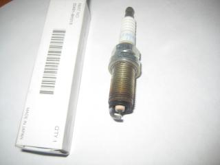

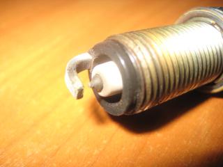

Всем, привет! smile.gif С новым годом! smile.gif Ребята, нужна консультация, поможите. smile.gif Долго думал, читал здесь же, но любопытство пересилило поглядеть состояние свечей зажигания, а заодно какие именно установили на заводе. Машину брал у дилера с пробегом 14 км. Прикупил по подсказке свечи NGK LFR5AP11 и вечерочком часа за 2,5 заменил. Дебют, авто первое и никогда свечи не менял. Тут на сайте процедуру замены не нашел для мотора CR14DE. Ну, что нам авиаторам, разобрался ибо утром было ехать на работу, а автобусом не хотелось. biggrin.gif
Пробег за полтора года эксплуатации составил 45893 км. В моторе свечи оказались точно такие же как и прикупленные. Один в один. На ободке свечи ударным способом надпись "JAPAN". Заправки 95-й первые пол года Роснефть, последующий год 95-й грин эко или как там его не помню что-то, Альянс. Есть у нас в городе еще какой-то Флагман, ни разу там не заправлял. На Альянс перешел, чувствую мотор резвее, чем на бензине Роснефти.
Фото свечи выкладываю, остальные три прям как близнецы, визуально разницы не вижу. На мой взгляд свечи не очень страшные, но и радоваться не чему. Присутствует с торца резьбы чернота. Или намана? Кто разбирается, прокомментируйте? И вот подумал, мож вернуться на Роснефть?

есчо зазор надо бы измерять.
Зазор как и положено 1,1 мм. НО! На боковом электроде в районе центрального электрода ямку продолбило. Померить не могу, очень маленькая но ее хорошо видно.
Меня собственно интересует другое. По внешнему виду свечи, наманый бенз у Альянса или все ж вернуться на Роснефть? НПЗ Роснефти есть в Комсомольске, куда езжу на работу, а Альянс, кажется везут с НПЗ Хабаровска. Он дороже на 25 копеек литр 95 чем на Роснефти.
Сообщение отредактировал Aviator0176 - 4.1.2015, 21:11

Заправился,поездил,выкрутил одну свечу и посмотрел.Если нормальная,то нужный бензин.
Потом раскажешь.

у меня свечи значительно хуже выглядят. Из 25к около 4к прошли на бензе Роснефти (на М4 и М7). ИМХО нормальные свечи.
Это не эксплутационный дефект. Производитель специально делает углубление.
На свечах NGK LFR5AP11 нет углубления. С новья боковой электрод ровный. При пробеге 70 т.км выемка ооочень существенная.

Сообщений: 6 148
М-да, значит, электроэрозийный износ. А я-то думал, что модный нынче U-образный электрод...

Регистрация: 5.8.2013
Вот вот, на новых углубления не наблюдал. В общем получается 46 тысяч штатные свечи ходят. Поменял не из-за каких то проблем, а было интересно посмотреть состояние, ну и повлияло, что тут пишут через 30 тысяч менять надо. Ой, дилер настаивал на их замене на 15 тысячах smile.gif
