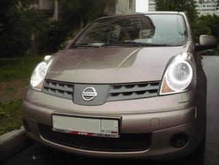

Братец Лис   Усе... Я сделал ангельские глазки.... Фотки завтра...   21.4.2009, 18:16
sergei   В разборке фары самое главное крепко собрать ........   21.4.2009, 18:59
alexandei   Респектище! Ты первый, кто решился! Сдела...   21.4.2009, 19:51
Братец Лис   Смотрится хорошо,но как-то можно поярче диоды ( в...   21.4.2009, 21:13
sergei   Ну главное ,чтоб не сгорели от нашего скачущего на...   21.4.2009, 21:23
Братец Лис   Т.к. были в наличие 2 битые фары - то на них и тре...   21.4.2009, 21:32
sergei   Блииин , :shok: мне бы битую фару - по каско пла...   21.4.2009, 22:40
alexandei   Немного не в размер колечко, верно?Сколько по день...   21.4.2009, 23:03
Братец Лис   Возможно герметик для окон то же подойдёт , на ба...   22.4.2009, 10:51
sergei   -40 +150 Мне кажется трудновато разогревать вт...   22.4.2009, 11:46
alexandei   Ждем полноценных фоток. Я просто не уверен, что ко...   22.4.2009, 16:26
Братец Лис   Да, так даже интересней... Смотрим здесь... ...   22.4.2009, 16:52
Andrey59   Братец Лис! Апупенно :good: у меня все смело...   22.4.2009, 17:33
S_h_a_f_t   Братец Лис ну ты молодец такую красотищу сделал, в...   22.4.2009, 18:18

Братец Лис   Вот фото в сумерках + ПТФ... Фотик смазывает, свет...   29.4.2009, 10:36
alexandei   Братец Лис, а сфотай еще в сумерках - как глазки б...   29.4.2009, 10:47
sergei   Вот фото в сумерках + ПТФ... Фотик смазывает, све...   29.4.2009, 11:04
Братец Лис   Братец Лис, а сфотай еще в сумерках - как глазки ...   29.4.2009, 11:56
alexandei   Или подожду, или на даче до своей сам доберусь =) ...   29.4.2009, 11:59
slbad   Че то не видно ни х/каких глазок?????????   29.4.2009, 19:15
Братец Лис   Смотри предидущую страницу.   29.4.2009, 19:47
slbad   Я имел ввиду фотки выложенные выше, уже в рабочем ...   29.4.2009, 21:12
Братец Лис   Фотки на этой странице - кольца в рабочем состояни...   29.4.2009, 21:16
Братец Лис   Переклеил фары. Теперь зазоры как заводские... Рад...   7.5.2009, 15:53
