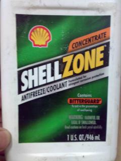

сообщение 14.9.2009, 6:35
У меня Shell залит зелененький....

Братец Лис   У меня Shell залит зелененький....   14.9.2009, 6:35
