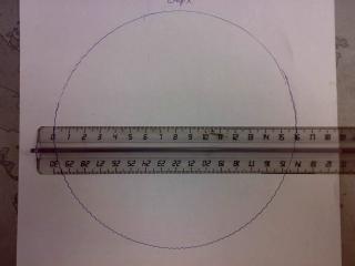

Александр, специально для тебя картинка с размером отверстия
