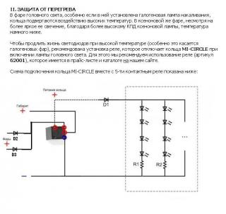

Схема подключения кольца...
Светодиоды подключаются через резисторы в расчете 1 резистор на 4 светодиода. Т.к. у нас лампы Н4, то управляющее питание от + фар подразумевает подключения как + от ближнего, так и от дальнего. Для того, чтобы они не конфликтовали между собой, на каждый канал вешаем ещё по диоду 12В 1А. Да, заказывал все компоненты на www.led119.ru. Там есть всё. Саша, там и гибкая лнта была. Сейчас её нет на складе, я изначально тоже хотел ей глазки делать, но не дождался, сделал на колечках. ______________________________________
