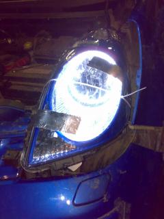

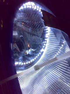

Усе... Я сделал ангельские глазки.... Фотки завтра, как машину помою...
Смотрится просто офигенно, но есть одно НО, которое омрачило картину... Склеил фары криво (фен сдох в самый неподходящий момент). А так как машина срочно нужна на ходу, поставил как есть... По бокам между крылом и фарой страшные щели получились, как будет время - обязательно переделаю...
Вот, пилотные фотки...

Братец Лис   Усе... Я сделал ангельские глазки.... Фотки завтра...   21.4.2009, 18:16
sergei   В разборке фары самое главное крепко собрать ........   21.4.2009, 18:59
alexandei   Респектище! Ты первый, кто решился! Сдела...   21.4.2009, 19:51
Братец Лис   Смотрится хорошо,но как-то можно поярче диоды ( в...   21.4.2009, 21:13
sergei   Ну главное ,чтоб не сгорели от нашего скачущего на...   21.4.2009, 21:23
Братец Лис   Т.к. были в наличие 2 битые фары - то на них и тре...   21.4.2009, 21:32
sergei   Блииин , :shok: мне бы битую фару - по каско пла...   21.4.2009, 22:40
alexandei   Немного не в размер колечко, верно?Сколько по день...   21.4.2009, 23:03
Братец Лис   Возможно герметик для окон то же подойдёт , на ба...   22.4.2009, 10:51
sergei   -40 +150 Мне кажется трудновато разогревать вт...   22.4.2009, 11:46
alexandei   Ждем полноценных фоток. Я просто не уверен, что ко...   22.4.2009, 16:26
Братец Лис   Да, так даже интересней... Смотрим здесь... ...   22.4.2009, 16:52
Andrey59   Братец Лис! Апупенно :good: у меня все смело...   22.4.2009, 17:33
