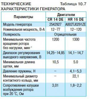

Приветствую всех, вопрос такого характера, сегодня при работе автомобиля на холостом ходу был включен только отопитель и магнитола на панели загорелась лампа зарядки АКБ, на повышенные обороты никаким образом не реагирующая. Промерив тестером зарядку на аккумуляторе получил 12,2 В, насколько я понял причина скрылась в генераторе, сняв генератор и разобрав щеточный узел определился с его износом, а вот теперь сам вопрос - код запчасти в экзисте соответствует регулятору напряжения? Продаются ли отдельно щетки генератора, если нет то какими щетками их можно заменить?

gavrilov3   Exist, ценник не гуманный.. На щётках есть риска п...   21.1.2012, 9:57
Алексмрак   Exist, ценник не гуманный.. На щётках есть риска п...   21.1.2012, 11:40
gavrilov3   Если 5мм, то однозначно замена! Заодно провери...   21.1.2012, 13:02
Василий   Если длина выступающей из щеткодержателя части щет...   21.1.2012, 13:21
Алексмрак   Пробег по спидометру составляет порядка 90-100 тыс...   21.1.2012, 13:37
master   щётки не родные(если не лезут) подпилите напильни...   21.1.2012, 16:18
Xamelion   Мне кажется в каждом городе есть магазин - сервис ...   21.1.2012, 16:54
Алексмрак   Все, победил я этот генератор :) щетки купил и под...   22.1.2012, 20:50

ekrushin   Сегодня заменил щетки. 1. Домкратить двигатель (CR...   8.5.2013, 20:02
chochma   На днях поменял щетки. Пробег 180000 км. 1. Подтв...   8.12.2014, 13:20

Lelik52   Нет желания ремонтировать генератор (постоянно даё...   16.2.2017, 15:44
Bob   Не торопись. 14,8 зимой это нормально! Там тер...   16.2.2017, 16:11
gavrilov3   ...   16.2.2017, 17:03
Rinat   Заявленные, как правило, +-1,5% это уже +-0,22В а ...   16.2.2017, 17:20

Lelik52   Сегодня взял с разборки контрактный генератор (за ...   17.2.2017, 20:27
ДмитRu   Ну и как этот генератор становиться нормально на н...   17.2.2017, 21:31
Василий   Нет желания ремонтировать генератор (постоянно даё...   17.2.2017, 21:51
Lelik52   Это Вы, про 14 модель двигателя, а для 16 норма 14...   18.2.2017, 6:11
Bob   Ну че..... По "японскому варианту" получ...   18.2.2017, 6:50
Алексей Коняев   Давно меня смущали такие показания https://habrast...   18.2.2017, 6:54
Lelik52   Подтверждаю теорию "Японского недозаряда...   18.2.2017, 8:24
Василий   Это Вы, про 14 модель двигателя, а для 16 норма 1...   18.2.2017, 8:36
Lelik52   Ни чё страшного, я заметил что многие путаются на ...   18.2.2017, 8:59
