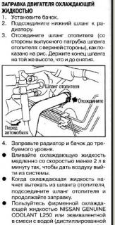

Надо мануал смотреть...
А вот что он говорит по этому поводу:
Отсоедините нижний шланг от радиатора и снимите крышку с бачка
И вот что про заправку:
