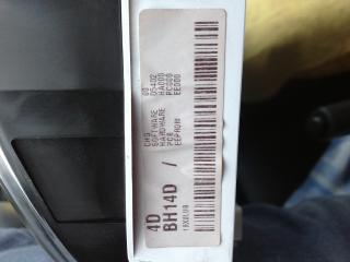

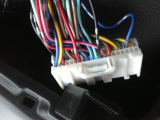

Текна, январь 2012г, тоже установил себе часы на приборке...
Все как у топикстартера, разборка-сборка, тот же черный провод, ничего нового...
Часы работают, АКБ не отключал...
Только провод не резал, а просто его достал вместе с клеммой. Достается он сначала его надо вытолкнуть вперед, предварительно отжав фиксир. усик, затем на самой клеме сплющив выступающий усик и вытолкнуть провод назад.
Фото
Наклейка на приборке(явно не как у автора, приборка на моей текне видимо от лакши еще с завода)
Черный провод
Сообщение отредактировал Logan - 7.10.2012, 15:19
Приборка по внутренностям точно такая же. Различаются одной буквой в заводском обозначении. Прошивка, плата и прочее - 1:1 судя по наклейке. Чего уж там поменяли - не знаю, может пластмаски какие-то по-другому - вот буквочку-то и сменили.

Спасибо за тему. Часики заработали. Снимать козырек приборки не снимая пластик руля можно, но несколько геморно, но зато быстрее. Пытался выковырять контакт из разъема, так и не смог. В итоге перерезал провод. Аккум не отключал. Обратно щиток ставится много быстрее, чем вытягивается. В итоге минут 15-20 времени потратил на все про все, не считая полчаса битвы с контактом (лучше не вытягивать), который так и не смог победить.

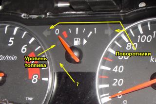

С нетерпением жду панель от Димы, и буду обязательно "очасовывать", хотя мне сдаётся, ввиду того, что у меня дорестайл, возможно, у меня этого провода вообще нет. Он ведь завязан с новой магнитолкой, не так ли?
Паралельно, со старой (родной) панели возьму "донора" (синий диод от дальнего света), и хочу воткнуть на температурный датчик. Или на новой панели он уже присутствует? Хотя...
Только вот очень хочется, чтобы информационные ячейки были отделены друг от друга линиями, как у автора на фото...
Почему у остальных их нет? Может ещё какой провод надо перерезать? Или припаять? biggrin.gif

1. в R2 нет места для синего светодиода вроде как.
2. провод пытались вытащить из фишки, хренова получается и у многих так и не получилось.
3. линии такие только на Текне есть :-)
Если бы место и было, то на самой приборной панели нет даже пиктограммки термометра... sad.gif

Как нет пиктограммки? Куда она делась?! Есть она, просто под ней лишь красный светодиод.
На первых ноутах рядом с красным в штатное место припаивали ещё и синий.
