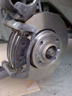

Всем доброго времени суток! Вот моя пришла очередь заменны. Пробег на сегодня 61тык. и т.к. являюсь вторым владельцем, то не знаю менялись ли тормозные диски ранее. У прежних хорошая "канавка" была и бить потихоньку начали. Менял самостоятельно, времени потрачено 40 минут. Винт крепления диска отвернулся вообще без усилий (видимо менялись). На смену пришли Brembo + TRW-Lucas. (3112+1150=4217р.). Приобретал в юнион, цены показались оч приемлемыми (НЕ РЕКЛАМА!!!). Фотка ниже:
Бум притирать.

Цитата(classic @ 3.7.2010, 14:16) *
Пробег на сегодня 61тык. Фотка ниже:
какая чистота smile.gif я только поверхности супортов, где пластины, отшкрябал кордщеткой
не знаю, как скрипун, но у меня в конце пищать начали, после того как оттормозишься.
сейчас менял на новые, а у старых колодок, которые к цилиндрам, железяки отслоились.
фотограф www.milaev.ru
