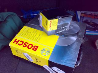

Поставил диски и колодки Bosch.
0 986 479 103 - Диск
0 986 424 795 - Колодки
Проехался, тормозят уже лучше, чем сток и Кашияма... Ни намека на скрип и скрежет...
По цене:
Диски - 1237х2=2475
Колодки - 1049
Итого: 3524 руб.
В комплекте с колодками шли 2 винта в направляющие.
В комплекте с дисками шли 2 винта крепления диска, но они не подошли.
сообщение 7.6.2010, 16:28
Сообщение #340
