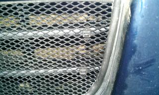

Вот и моя решётка...

Я так понял, что из какого подручного материала сделано? В любом случае, установлена аккуратно, внутри, хорошо получилось.
Э-э-э-х, млин... гараж у людей есть, яма - просто счастье... А я уже сколько лет без такой роскоши sad.gif

сетка с внешней стороны, вот хочу во внутрь залить, да негде и некогда.
OLG, а кант заглушек в ПТФ чёрный, или мне показалось что в металик зарисовали?

Сетка оцинковка из хоз. магазина, 21 хомут, тоже не дорого, виниловый хром (2м.-7мм. + 1,5м.-15мм.), уголок ПВХ на губу-1,5м. и молдинг, плёнка винил под хром на ПТФ, итого - где-то 15-20у.е.

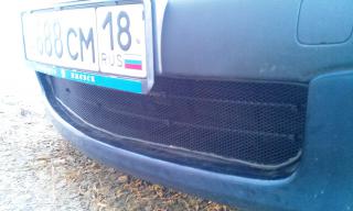

прикупил сеточку, долго думал где поискать - зря, в авто запчастях продают кусками 1,2 * 0,2 м smile.gif
мудрить не стал, приделал снаружи, снимать муранку или тем более бампер стало лень в итоге замки хомутов получились "на виду"
и пришлось помучиться с установкой, так как хомутики коротковатые оказались для наружной установки... по краю пустил резиновую изоляцию от провода, правда не очень аккуратно получилось ее разрезать вдоль, но издалека не видно smile.gif
