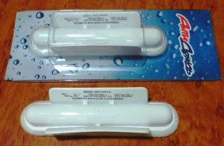

Читайте там же дальше, про разные рынки сбыта.
Мне аппликатор приходит без праздничной этикетки аквапели или омбрелло, ввиду направленности данного продукта на профессиональную сферу применения.

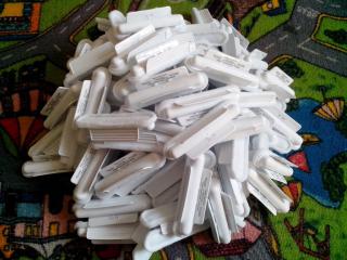

Вот, свеженькое.
