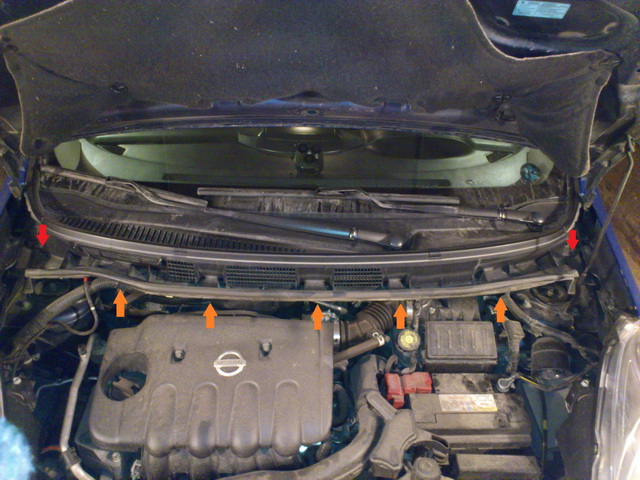

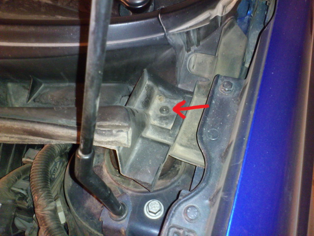

В начале зимы, на трассе, на ходу, отказали дворники. Т.е. не совсем отказали, а двигались очень медленно. Затем вообще замерли посреди стекла. Сначала подумал, что вышел из строя двигатель. Пока стоял и думал, что с ними делать - дворники ожили, и медленно вернулись в исходное положение. Потихоньку добрался до дома, а утром дворники работали, как ни в чем не бывало. В следующий раз ситуация повторилась один в один. Понял - это конкретные звоночки к переборке трапеции. Работа оказалась несложной, и самое главное, своевременной. Ниже выкладываю мурзилку:
В разборке участвовали: Ключ-головки на "10" и "14", различные отвертки, WD-40, очиститель карбюратора, консистентная смазка а-ля Литол, зеркальце (для понимания защелки на штекере питания).
Изображение Изображение
Для снятия пластиковой облицовки нужно вынуть два пистона по бокам и пять пластиковых фиксаторов.
Пистоны выкручиваются крестовой отверткой и вынимаются. Чтобы снять фиксаторы надо раздвинуть язычки в стороны и вытянуть фиксатор на себя.
