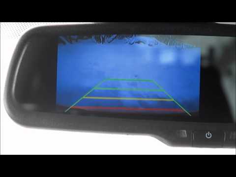

И так разобрал накладку и поставил клапан тойотовский:
- встал как тут и был, ничего дорабатывать не пришлось. Теперь жидкость льётся одинаково правильно - струится по стеклу и лупит струёй в камеру. Без клапана она еще с полминуты выливалась с форсунки, попадая на камеру и соответственно в камеру ничего не было видно.
Ночью экран пригасает и не раздражает ярким свечнием.
Ну в финальное видео где можете оценить внешний вид зеркала-монитора, работу самой камеры и омывателя. Как видно с обратным клапаном всё работает как надо, единственное что омыватель еще поднастрою чтобы точно в зрачок камеры бил, счас -20 днём, не до омывателя biggrin.gif
Плюсы подобной установки - ничего нового в салоне. Всё работает так как должно.
Камера отлично позволяет оценить обстановку, заметить детей или домашних животных.
Омыватель моет камеру каждый раз что исключает образование засохшей грязи на камере.
Герконовое реле EDR101A1200 бесшумно срабатывает.
Теперь о минусах:
Сверхяркая подсветка номера и светодиодный задний ход всё заливают своим свечением и на снегу плохо что различимо.
Конденсатор для этого реле можно брать поменьше - 6300 мкФ в самый раз.

Омыватель успешно очищает камеру от свеженького сразу после поездки. Сушняк, естественно, надо размачивать несколькими омываями.
ВИДЕО работы омывая.

В целом все верно, но учитывая что бошевские линии убрать вообще нельзя, то какая разница сколько их на экране wink.gif . Иногда мы начинаем решать задачи/проблемы, тратим на это время/нервы, которые по сути яйца выеденного не стОят. Не спорю, что один не замечает в принципе, для другого может быть камнем преткновения. В качестве примера - песенка Тюбик.
