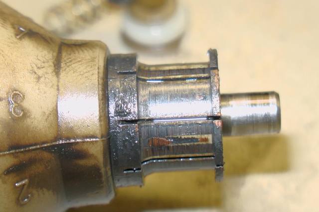

Необходимо измерить давление бензина в рампе.
На прошлой неделе был такой случай, пепилац бодро приехал в гараж, а утром - памятник. Насос жужит, а в рейке сухо.
Вскрытие трупа показало:
Ламели коллектора бензонасоса изношены...
Обратный клапан бензонасоса разрушен, на седле опилки и мусор)...
Я давно владельцу этого пепилаца рекомендовал измерить давление в рейке. А он всё о программной коррекции, да о ориентации спутников с помощью его планшета...
