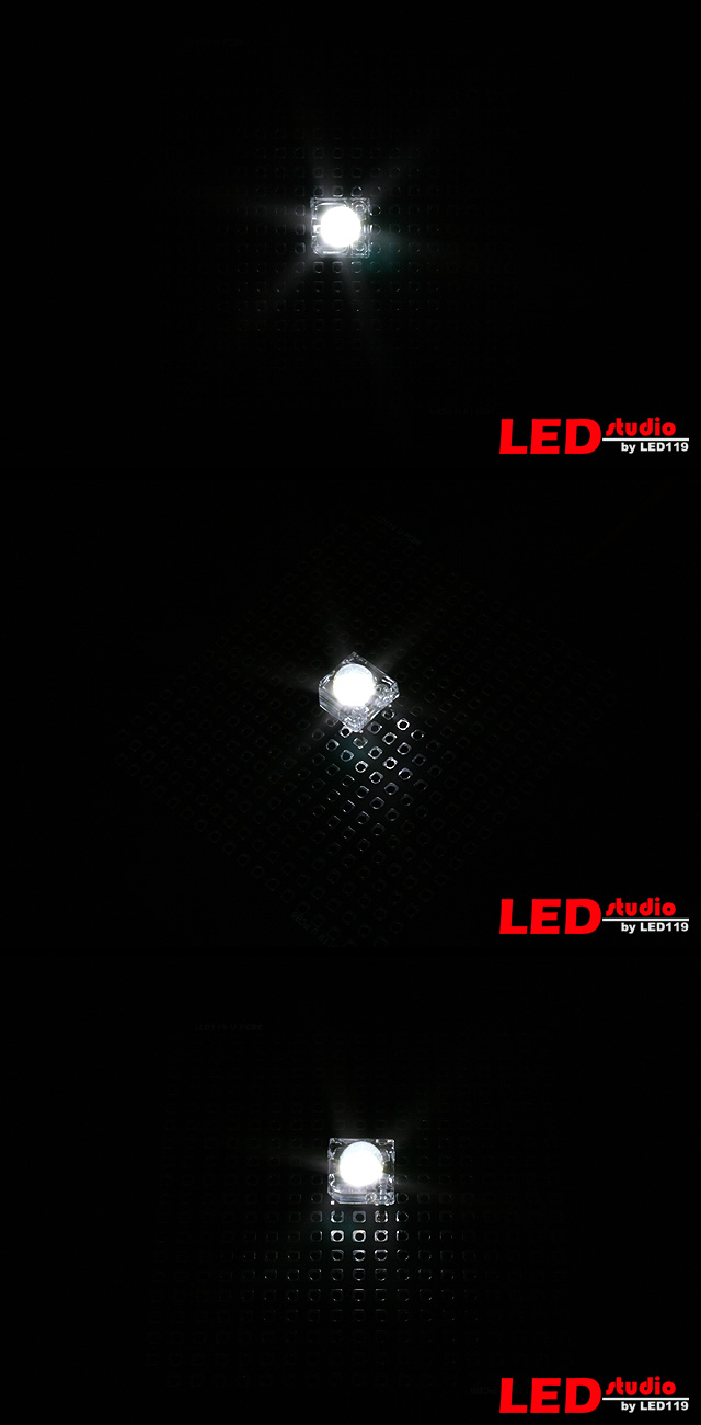

Гиперфлюксы это такие:
а эти
по 450р. (шт.) LX2-PW14-UOO (белый), 100люмен;
- с линзой 10" - 110р. (шт.) LXHL-NX05, (белый) ;
- 10" - LXHL-NHE8, (белый) 500000MKg (цену не помню)
Все по 3V.
это Изображение
RASH
Это - самое! В точку! Вот такой там и лежит!
Сам с установкой не справлюсь, примерчик какой нибудь. чего, куда и сколько паять?
