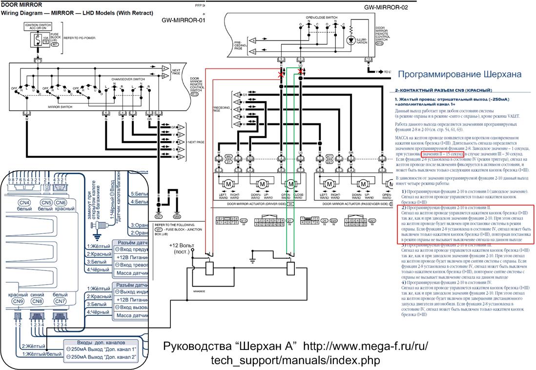

Bud
Ага всё, счас biggrin.gif . Еще автоскладывания нет.
Бензиныч, предлагаю тебе делать от Шерхана (от любой сигналки тож реализуется), иначе будешь искать диод и конденсатор электролитический (если готов, то и тут проблем нет, только опять дня три буду рисовать - времени нет smile.gif )
или вот: http://images.vfl.ru/ii/1387100204/276e381a/3760710.jpg
profinrus
условное цветное обозначение,типа,красный-левый,зелёный-правый
Да уж.Мне точно не сделать.Все равно буду менять сигу и попрошу сделать.
Bud
Цветное, чтоб с черным не слилось, открытие я ему сюда не рисовал. Лично я против авто открытия, так как в зимних условиях - кирдык придет smile.gif.
Не придет,все зеркала крепления именно залиты селиконом smile.gif работает все четко victory.gif
