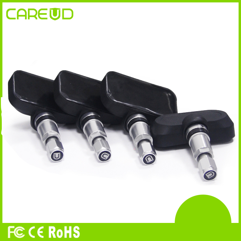

1) Датчики для шин должны быть внутренними, т.к. внешние в виде колпачков - навязчиво смотрятся и сопрут "на раз-два").
2) Данные для измерения: не только давление, но и температура. Уж такая блажь напала ко Дню рождения.
3) Дисплей цветной, т.к. монохромный не столь информативен для разделения двух групп отображаемых данных: температуры и давления.
4) Тип блока (с дисплеем) должен быть не совсем громоздким, что бы его не пришлось ставить только на торпеду как стационарное решение, которое будет привлекать стороннее внимание. И наоборот: не лилипутским в виде штатной кнопки, которая только в монохроме идет и место установки неудобное для обзора при езде. От этого зависит уже и:
5) Место установки - не столь привлекающее внимание и менее заметное с внешней "агрессивной" стороны.
Приехало всё в добротной упаковке, проверял просто: в гостиной включил основной датчик, а через ещё одну комнату, на кухне менял по-очереди датчики между холодильником и духовкою (не пугайтесь – ставил рядом с духовкой!). Пока приходил в гостиную после перестановки, данные уже были иными. Одним словом таинство технического прогресса и завораживающая магия smile.gif
В итоге на выходных при переобувке с зимних колёс D15 на летние D16, всё это содержимое коробочки было установлено.
Приятным бонусом добавлю отображение на мониторе напряжения борт сети. Зимой посмотрим как каждое утро перед заводкой будет показывать состояние аккума smile.gif
ИзображениеИзображение . ИзображениеИзображение
Датчики конечно же подписаны под каждое колесо. Шиномонтажник аккуратно установил в колёса, балансировка по 40 грамм запросила конечно же. Всё как и должно быть в таких случаях. Проверили клапана, сидят надёжно, можно дозакручивать если что.

Датчик срабатывает достаточно живо. Температура пляшет даже когда машина одной бочиной стояла к солнцу на шиномонтажке, вторая сторона была в тени. При езде нем ного со временем уравниваются значения.
Давление в шинах при езде может меняться в пределах 0,1 бар, иногда даже показало +0,2 бара. Может после поворотов?
В целом доволен. Хорошая штукенция.
Цена вопроса 66,36 $ (с доставкой) + 12$ за установку с балансировкой и переобувку вообще.

Приветствую всех!
Пришло время менять датчики, котрые ставил больше 6 лет назад - в двух, с разницей в несколько дней, сдохли батарейки.
Ковыряться и менять батарейки хлопотно, сейчас на Ali выбор огромный и цены приемлемые.
Отсюда вопрос - кто-нибудь уже менял датчики, не меняя блок приёмника-индикатора?
Интересует совместимость - увидит ли мой старый приёмник новые датчики. rolleyes.gif
Рабочая частота известна - 433.92 МГц, а вот протокол передачи данных у всех датчиков, работающих на этой частоте, одинаковый или отличается?
Ozzy-Kiev
Как раз поменять таблетку в датчике куда проще, чем гадать с совместимостью и ждать месяц, что пришлют "гурманы".
Цена вопроса так вообще несопоставима.
RadioMan
В таком случае мне придётся:
1. Поехать на шиномонтаж, снять резину, снять датчики.
2. Временно поставить обычные вентили и натянуть резину, чтобы вернуться домой. (Как вариант - зимние колёса, при +33 shok.gif)
3. Дома расковырять компаунд, поменять батарейки, снова чем-то залить дачики и дождаться, пока высохнет.
4. Поехать на шиномонтаж, снять резину и вентили, поставить датчики.
5. Натянуть резину, отбалансировать колёса.
Мне больше нравится такой вариант:
1. Заказать и, ко времени "переобувания" машины, получить новые датчики.
2. "Переобуть" машину и спокойно не торопясь поменять дома датчики. smile.gif
Ozzy-Kiev
С новыми датчиками вам предстоит пройти квест от 1 до 5 пункта.
3-й не считаю ибо вскрываете датчики и по периметру лишь клеем заливаете. И так с любым датчиком, который сдохнет.
Сдохнет у вас 1 в начале осени, вы закажете новый в аккурат весны под переобувку с зимы на лето? Или наоборот,тогда ещё долше придётся кататься в летний сезон до глубокой тёплой осени.
Т.е. каждый раз будете кататься в какой-нибудь сезон без датчика лишь для экономии, равной одной поездке на шинномонтаж?
Ну это ваше право, отговаривать не буду.
А затовариваться новыми датчиками впрок не очень резонно, а вот таблами (без нагрузки) можно преспокойно.
Obormot
Давным-давно в далёкой галактике была установлена система TPMS.
http://www.clubnote.ru/forum/index.php?s=&...st&p=249840
экранчик специально для размещения в нише ниссановской кнопки, датчики несъёмные, внутри диска.
работала она несколько лет и вполне неплохо, но вот внезапно батарейки сели.
год назад дошли руки перепаять, батарейка там необычная, а на напряжение 3,6 вольт и стоит как крыло от самолёта.
подвернулись батарейки на такое же напряжение, с такой же химией внутри, но сильно дешевле, больше и соотв с большей ёмкостью, чтоб не лазить туда лет 5-6.
плата залита герметиком, чтоб вынуть её из корпуса нужно прорезать герметик по контуру и отковырять и выкрутить саморезик по центру.
маркировка на плате WTTX001
тк батарейка была сильно больше штатной, пришлось удалить часть пластикового корпуса и потом всё закрыть нейтральным герметиком.
после перепайки система датчики не увидела, увы.
сам датчик живой, периодически импульсно потребляет батарейку и что-то излучает в эфир, но процедура их привязки к центральному модулю не проходит.
вобщем лежали они себе спокойно в запасе вещей, которые, ну, знаете, "ничего не выбрасывай, там всё нужное!", но недавно где-то прочитал, что датчики при длительном отсутствии питания переходят в режим хранения, и выходят из него если увидят высокое давление, т.е. поймут, что они в накачанном колесе.
как раз занимался резиной, поставил их — и таки да, проснулись, система их видит )
Ozzy-Kiev
У меня вроде другой тип таблеток/батареек.
Интересно сколько протянут, может тоже ещё пару годков осталось?
Но сейчас ровно 4 года, полет отличный.
А в тех внутренних колёсных датчиках, два комплекта которых я очень давно пользую в еНоте, именно такие батарейки ER2450T (EVE Energy Co., Ltd) установлены.
На них же севшую пару после восьми лет использования и поменял, заказав парой с Алиэкспресс. Да, дорого тогда получилось... sad.gif
Второй паре ER2450T, поискав подольше, нашёл аналоги TLH-2450 фиолетовенькие, made in Israel - заказывал там же, но у другого продавца и уже существенно дешевле. Уже тоже поставил, все работают. good.gif Сейчас эти TLH-2450 вижу в продаже по цене даже от 600 руб. за штуку.
Во Фрилендере уже три года два комплекта (летний и зимний) очень-очень похожих внутренних датчиков работают. Их пока не вскрывал - нет надобности.
Obormot
ER14250H/P (1/2AA), Элемент питания литиевый 1200мАч (1шт) 3.6В Литий-тионилхлоридный (Li-SOCl2)
130 руб
https://www.chipdip.ru/product/er14250h-p-1-2aa
Да, такой элемент питания размером ровно с половину пальчиковой батарейки стоит заметно дешевле... rolleyes.gif
Но уж очень неэстетично bad.gif выглядит результат замены. Но в основном у меня вызывает сомнение надёжность получившейся конструкции (сочетание пайки и фиксирования батареи эластичным герметиком), учитывая наличие постоянной значительной вибрации в колесе.
Obormot
Кто там его будет наблюдать следующие лет 7-10 судя по ёмкости батареи?
В принципе всё можно сделать и красивше, скоро буду менять во втором комплекте, мож и заморочусь.
