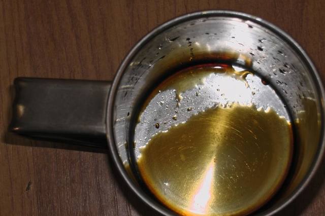

В основном, вода там из-за жадных заправковладельцев, которые не отстаивают топливо после слива, не очищают емкости. А особо жадные ещё и сливают с цистерны все подчистую, даже то, что там в отстойнике. bad.gif
Наткнулся на те самые фотки. Вот, так, вот, меня (и не только меня) заправили отборным гАвном за мои же деньги. На карбюраторном зубиле периодически засирались главные жиклеры и сдохло 4 бензонасоса подряд. Они для перекачки топлива, но не воды! Все, что в бутылке, это одна неудачная заправка. Этанол и прочее против такого, думаю, будут бессильны.
oni_volk
