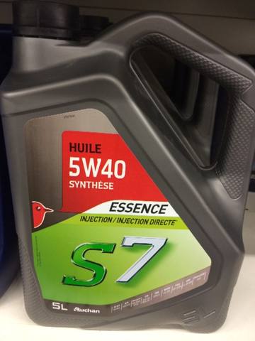

ярк
Нажмите для просмотра прикрепленного файла залил вот такое

На правах пятницы smile.gif : Изображение
Надеюсь, не забанят меня за картинку с названием такой марки масла.
Krusty
DRON 33
Ну тогда и я присоединяюсь
Krusty
