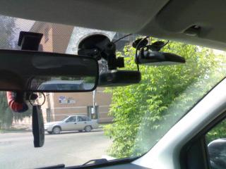

Ланселот   Вот у меня вот так стоит радар-детектор. Если бы ...   22.7.2011, 9:58
Pops   Радар детектор хорошо стоит,только тимуровцам он в...   22.7.2011, 12:30
Ланселот   Да........ ценничек конечно........ того...........   22.7.2011, 14:20

Ланселот   Я свой радар-детектор подключил так же, но висит о...   14.9.2011, 14:43

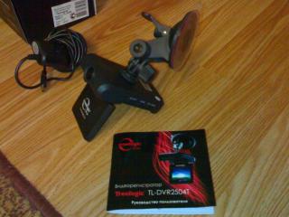

Ланселот   Ну вот и я обзавёлся видеорегистратором. Моделька ...   13.6.2012, 18:09
Ланселот   :angry2: Сегодня сломался мой видеорегистратор :a...   14.6.2012, 14:06

Ланселот   В инструкции конечно написано, что не рекомендуетс...   15.6.2012, 15:48
