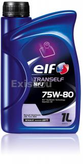

я так понимаю жесткое включение передач на этой коробке норма и менять масло на 60т смысла нет?
из альтернативного масла советуют Масло трансмиссионное синтетическое ELF "TRANSELF NFJ 75W-80"код 194757 описание http://www.exist.ru/Catalog/Goods/7/303/EFF0BE5D
но мне кажется также подходит Масло трансмиссионное полусинтетическое ENI "Rotra FE 75W-80" код 8423178013092 описание http://www.exist.ru/Catalog/Goods/7/303/B920C2FF
и Масло трансмиссионное синтетическое ENI "Rotra FE 75W-90" код 8423178013122
описание http://www.exist.ru/Catalog/Goods/7/303/B9E0C2FF

Залил ELF TRANSELF NFJ 75W-80 и Супратек!

Сообщений: 811
Регистрация: 24.5.2016
Залил ELF "TRANSELF NFJ 75W-80", код 194757.
Шум стал меньше, переключения мягче.
После 3000 оборотов появляется гул. У всех так?

AndreyArb
сообщение 26.9.2016, 18:47
Сообщение #394
Сообщений: 811
Надо было на Эльф менять!
194757 ELF.

Из: ТЮМЕНЬ
Регламентно в МКПП масло, вроде, меняется на 90 000 км. Я менял 31.05.2015 на ODO 85 612 км, до этого за 9 зим не было никаких проблем с переключениями. Менял превентивно. До этого вообще туда не лазил и уровень не проверял. коробас снаружи всегда был "сухой".
Слилось черноватое, где-то 2,2л
Заливная пробка пластиковая, со стороны радиатора смотреть
Ну, а залил ELF (194757) Масло трансмиссионное TRANSELF NFJ (SAE 75W80) 1 л. 550 руб., итого 1 650 руб.
