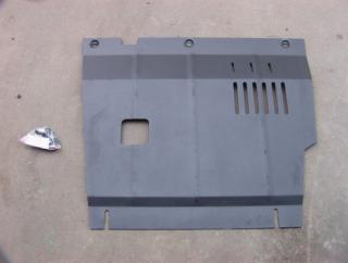

А никто не встречал вот такую? Здесь и отверстие для слива масла предусмотрено... Хотелось бы цену данной детали узнать...

Вообще то отверствие для слива масла с правой стороны по ходу движения acute.gif
Это на 1.4 не встанет. Нет отверстия для трубы.

да и отверстий маловато в передней части...

А что на защите(руководстве) написано(для какой машины)???
Не факт, у меня защита универсальная и для 1.4 и 1.6 без вырезов. Отверстие для масла на месте.
Толку что от этих окон, когда все равно фильтр не снять без демонтажа защиты...

Василий ,ну вам ли не знать.... фильтр снимается со стороны правого колеса, можно (если лень) даже колесо не снимать....

На самом деле не знал. Сам меняю фильтр через соответствующую дыру в защите. За почти 4 года один раз только снимал защиту, -- для замены жижи в АКПП. shok.gif
