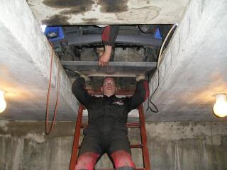

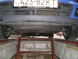

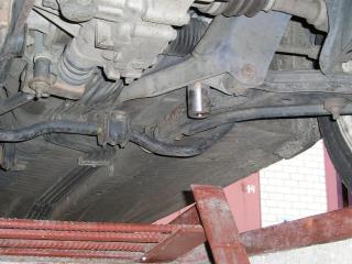

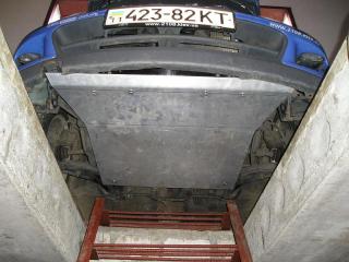

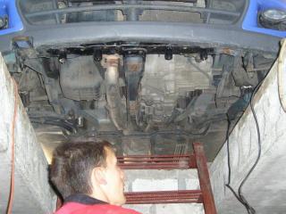

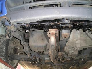

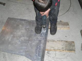

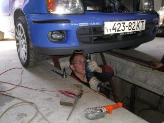

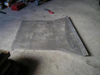

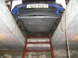

Она к сожелению не продается - Кастом мейд.
Нужно найти лист дюрали, болгарку и пресс.
Дальше дело техники и замеров.
Сейчас повешу фотки....
Мой любимый напиток - адреналин!!!!
Мой любимый запах - паленая резина и колодки!!!
Микрик
сообщение 16.4.2007, 11:58
Сообщений: 96
Регистрация: 6.4.2007
Из: Ниссан Клуб Украина
Собственно делалось на Микру. Но принцип точно такой же.
На Ноут пока нет необходимости.
Прикрепленное изображение Прикрепленное изображение Прикрепленное изображение Прикрепленное изображение Прикрепленное изображение Прикрепленное изображение Прикрепленное изображение Прикрепленное изображение Прикрепленное изображение Прикрепленное изображение Прикрепленное изображение
