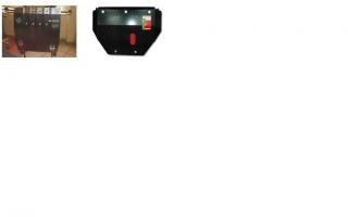

aleksei190 Как обещал выше выкладываю фотку своей защиты без прорези под выхлопную

http://www.clubnote.ru/forum/index.php?act...ost&id=2891 этот болт идущий вверх некуда не упирается..там вроде рядом шланг идет к пластиковой емкости кажется...
сообщение 21.3.2011, 22:23
Сообщение #150
Я закрепил защиту в эти отверстия...защита матадор...без инструкции((
Можно ли в эти отверстия крепить?

у меня Шериф - крепится туда же закладными гайками... всё ОК...

У вас пластина внутри балки была запихнута?в которую идет болт

слева обязательно будет(длинная с крючком для удержания рукой, пока наживляешь), справа небольшая(30-40мм) пластинка с приварено гайкой ,задние такие же.

Вот у меня обе пластины без крючка...потому в субботу буду откручивать тк пластина на балке у меня под каким то пластиковым бачком охлаждения.

под бачком ,это справа. там немного надо наискосок крутить и последним и покороче болт взять, у меня болт был мм 100, взял покороче,50-60 (не помню)

Так справа он над балкой закрутится или внутри?И что там за бачок пластиковый? У меня над балкой тк усика для пластины чтобы удерживать не было...но пластина боюсь протрет этот бочёк..((

справа пластина с гайкой(короткая) кладётся сверху, до бочка не достаёт, вот болт если ровно вертикально поставить то упрётся в бачёк, слева пластина подлиннее вкладывается в балку через отверстие.

У меня просто пластина с резьбой и в балку ее не запихнуть не приварив крючок из проволоки. Либо там есть в балке как я понят три отверстия под резьбу М10..вот думаю в субботу просверлить в защите две дырки и ввернуть болты в те отверстия.

решение...., что, проще приварить или просверлить, то и сделать и будет вам счастье smile.gif
