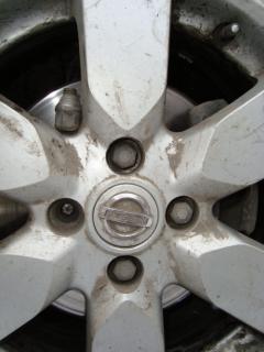

Собственно вот .
Крутил с большим трудом, чуток пошёл и .... хрясь ...
заподлицо в ступице остался ..
Последний раз закручивал от руки осенью ,но обратил внимание - поржавел немного ,но не придал значения ... зря .
Завтра еду к дилеру на экзекуцию .
А вдруг ступицу менять ..?

Дилер сказал,- будем высверливать, потом экстрактором.
Но учитывая ,что я шиномонтажным баллоником ( такой - на 4 головки) с максимальным усилием провернул на один оборот двумя руками и он сломался ,то наверно основной способ - Поочереди меняя свёрла на большие высверливать ... .
Думаю приржавел серьёзно ...
Вообщем завтра будем решать .
werefish такой инструмент есть ,но думаю даже сняв тормозной диск схватиться не получится,сломался даже не заподлицо,а глубже ...

если внутри ступицы сломался, то можно выкрутить с обратной стороны ступицы.
я диски тормозные недавно менял - они руками снимаются без особых усилий. только положение на ступице желательно запомнить.
а если заподлицо с диском сломался, то из ступицы торчать будет.
