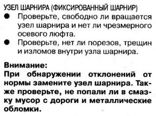

s-rv   Вот что написано в мануале.. а где эти самые норм...   21.6.2012, 22:17

Василий   [b]hazhby залез в мануал. :D там написано, ...   28.6.2012, 23:23
hazhby   Стуки надо искать в косточках (стойки стабилизатор...   29.6.2012, 0:42
