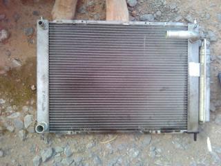

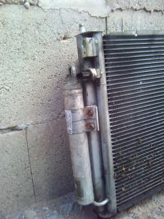

Timbu$   Вопрос актуален до сих пор:) Как определить вид ра...   25.2.2016, 0:01
R@X@R   Моноблочный и раздельные радиаторы перепутать очен...   25.2.2016, 1:10
Timbu$   Ну а если лень - в моноблочных один большой расши...   25.2.2016, 5:02
Car69   Ценник на него просто убивает... Посмотри Termal 1...   25.2.2016, 11:34
Timbu$   Thermal есть двух видов и по разным каталогам идет...   27.2.2016, 9:53

Timbu$   Если бачок как печень, то ,увы, моноблок. Если ба...   31.5.2016, 21:32
SLEPOY   Timbu$, свой радиатор заменили или запаяли?   31.5.2016, 22:08
Timbu$   Завтра поеду на пайку, напишу что к чему.   31.5.2016, 22:37
NoTaVod   Скиньте хуть фото ,а то как печень как не печень ,...   1.6.2016, 1:24
Marozoff   "печень": http://2bro.com.ua/uploads/use...   1.6.2016, 7:58
