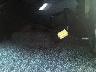

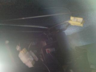

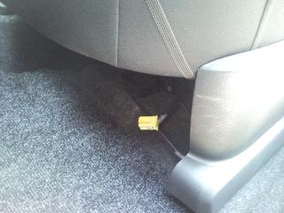

Сегодня заметил проводку по длине 20-25 см., которая на конце заканчивается клемой (расположение: под сиденьем водителя) сразу замечу: попогрейка подъсоединена и работает. Что за клема, мож чего подключить надо? victory.gif

Это проводка идет на сигнализатор не престёгнутого ремня безопасности. Если ехать без пристёгнутого ремня, сигнализатор моргает и противно пищит.
Не, сигнализатор ремня работает как у водителя, так и у пассажира, попогрейка тоже работает, что здесь еще может быть ума не приложу(на фото эта клема желтого цвета)

Щас сходил к машине поглядел. Тоже имеется сей разъёмчик не задейственный. Что же это может быть?

сообщение 25.7.2011, 14:56
Именно. Разъем к подушке, которая в спинке. В комфортах - не задействована.
