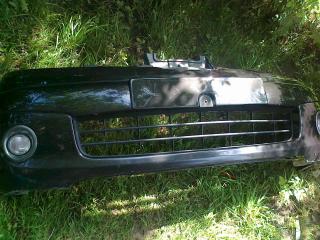

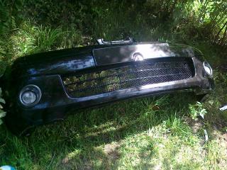

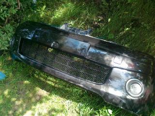

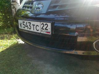

Поставил себе сеточку, 350 руб. сетка, 50 руб. резинка.
Работа совпала с доставанием сосновых шишек из кармана бампера (ничем их оттуда не достать было, пришлось снимать).
сообщение 18.7.2012, 7:21
Сообщение #552
Сделано аккуратно и смотрится как будто здесь все время и стояло... biggrin.gif

Из: Барнаул, Алт. край
Два часа на даче в теньке доставило позитива.
Шишки из лесных глубоких луж внутрь губы еНоту намыло - к сыну в лагерь катался.
Сетку купил большую остатков хватит ещё на одну, жаль земляков на форуме мало.

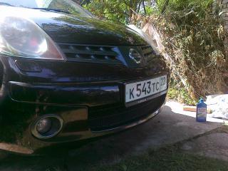

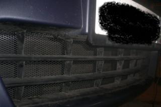

Установил сетку неснимая бампер.Снял облицовку радиатора,замок капота,перемычку.И пожалуйста.сетка на месте зафиксировал пласиковыми хомутиками.30 минут .

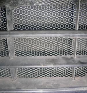

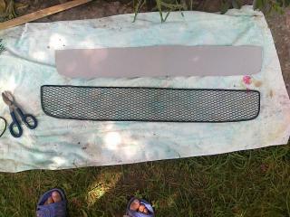

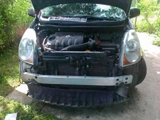

Потратил время больше на поиски решётки чем на самостоятельную установку. Работу провёл на яме . Снял пластиковую защиту - 6 винтов . 6саморезов . клипсов с десяток и вынимаем её. Вот что получилось. Пару часов ушло. Цена декоративной сетки (1500на 1000)- 125руб . Отрезал кусок сетки размер 900 на 200мм. Прикрепил с внутренней стороны.
