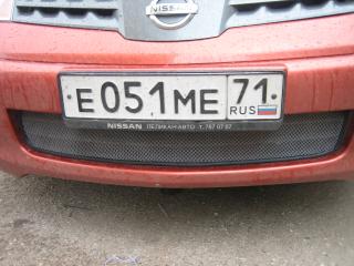

Вот что вышло у меня , выбрал самый простой вариант-снаружи ( все она лень ). Получилось немного колхозно , хомуты белые видно .Сетка аллюминиевая , режется обычными ножницами , по краям легко сгибается , чтобы не царапать бампер и руки не резать. Цена вопроса , 250р сетка и 40р хомуты .

Из за хомутов ?

АГА, ну хоть на чёрные сменить что ли... ну или те же действия но с проволочкой

ПРобовал сначала черные , на серой сетке еще хужей , а с проволочкой боюсь не отвалится ли от первого же жука или на первой мойке. sad.gif А вот по краям хочу п образный профиль поставить , только вот не знаю черный или белый. Вообще жалею что сетку серебристую взял , смутило что черная крашеная , думал так будет долговечнее .

Я проволоку от гофры для прокладки проводов брал. Там внутри кондуктор проложен, чтобы протаскивать провод. Вот он - как раз та самая проволочка, крепкая сталистая...
Ну, можно и любую проволоку, что под рукой будет...

Да Pops не айс smile.gif . А насчет проволки не сомневайся, этож наше все на ряду ломом и кувалдой biggrin.gif , тока бери вязальную она мягенькая и крепкая и не раскрутится smile.gif Ну или хомуты другие замути smile.gif

это П-образный который??? конечно чёрный.

Сказали что черная крашеная , думаю быстрее обшарпается . Я в Москве по нескольку раз в неделю бываю , там зимой такое на дороги льют , и постоянно по трассе . А что черная лучше бы смотрелась?

у меня чёрная....даже перед выбором не стоял, да крашенная но хватило на 3 года,слегка обшарпалась,на прошлой неделе как раз снимал почистил карщёткой ,покрасил опять как новая smile.gif
PS а что бампер крашеный?, наших годов машины шли с чёрной центральной частью

Да согласен и сетка и профиль для твоего зверя лучше черные. А пока облезет ты его три раза продашь biggrin.gif Лучше переделай, внешний вид авто добавляет минимум 5 лошадиных сил и повышает динамику как енота так и хозяина biggrin.gif

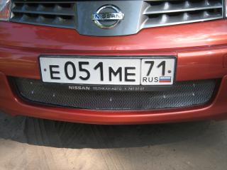

Попытка №2!
Поставил проволочки часто по всей сетке, только замучился их туда просовывать. Резинка - уплотнитель заднего фонаря для ВАЗ-2105-2107.
Так лучше? Извиняюсь, фотка под дождем...
