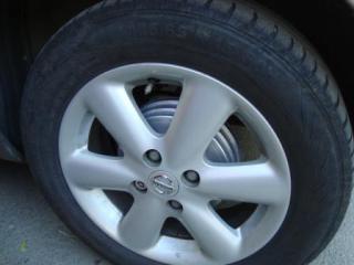

Сетку купил за 400р в Маршале на северном, П-образный резиновый уплотнитель для фар там же за 90р метр(2м за глаза, еще останется). Сетка дюраль пришлось покрасить с балончика(черная больше нравится) режется ножницами по металлу как бумага(в смысле легко). сделал шаблон потом подгонял по месту, верхний край загнул 2см так чтобы он распирал решетку и прикрутил на 3 самореза предварительно одев П-образный профиль.Провозился часа 3,порвал руки об острые края сетки angry2.gif но оно того стоит! biggrin.gif да и еще барабаны задние покрасил! Вот uga.gif Прикрепленное изображение
барабаны - серебро, сетка - черная? а куда саморезы вкуручивать, не понял? и про загиб верхнего края (внутрь???) - не могу с маху сообразить, как это? загнутый край же в профиль не засунешь, он на 90 градусов повернут. совсем запутался)))
Хвалу и клевету преемли равнодушно да не оспаривай глупца...
zacada
сообщение 18.6.2011, 19:16
Сообщение #406
Сообщений: 38
Регистрация: 7.5.2011
Из: Новокузнецк
сетку загибаем на ружу а не внутрь и в этот загиб (2см сверху) как раз и вкручиваем саморезы прям в бампер! smile.gif а барабаны в серебро так как диски серебро! biggrin.gif

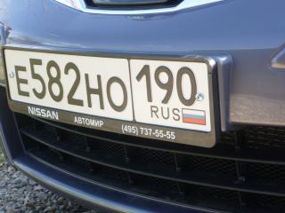

Вот что у меня получилось:
Сделал картонный шаблон, вырезал ножницами по металлу, крепил только чёрными стяжками по 4 шт. к 2 горизонтальным рёбрам. Для просовывания стяжек пришлось снимать верхнюю решётку( повозился!).
Решётку брал в Южном порту за 250 руб.( 250* 1000)

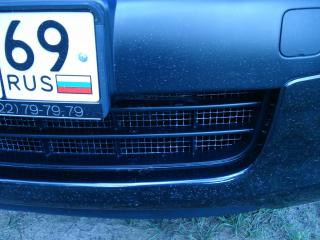

Car69
сообщение 21.6.2011, 19:44
Сообщение #420
Сообщений: 1 023
Регистрация: 20.4.2011
Из: Тверь
Три года езжу с такой (немного камушками посекло)...
Ячейка 10х10 мм оцинкованая.
