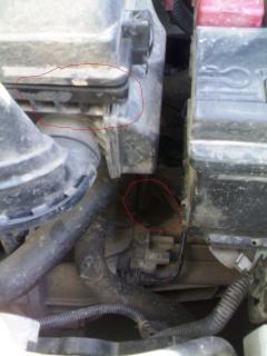

Вчера обнаружил, что спереди двигателя где колектор следы масла. Проверил уровень масла чуток не хватает. Долил. Сегодня заехал в сервис сказали что это либо прокладка клапанной крышки не держит или из-за то что месяц стояли крепкие морозы парит двигатель. У кого-нибудь такое было? Поезжу ещё посмотрю будет ли масло уходить.

ekrushin   У меня такая же ерунда, в сторонних сервисах маст...   3.3.2011, 15:23

drew   Привет всем...нужна консультация...у меня видны сл...   7.4.2011, 16:59
ekrushin   Не факт что это масло, на конденсат больше похоже,...   7.4.2011, 18:26
enot1971   Как любят говорить автослесари, есть три вида течи...   7.4.2011, 20:28
Rinat   Интересно не какой тип пятна... а откуда оно взяло...   7.4.2011, 20:30
master   Интересно не какой тип пятна... а откуда оно взял...   7.4.2011, 20:41
ekrushin   Я вот тоже думаю, откуда у меня иногда пятна масла...   8.4.2011, 9:57
drew   Спасибо всем ответившим....снизу обязательно гляну...   8.4.2011, 17:20
