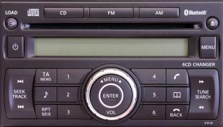

Всем дорого времени суток, на днях приобрел себе енота! Только возникла незадача, не могу разобраться с магнитолой! А точнее с cd changer. Диски не глотает сама магнитола, нажимаю кнопку загрузку дисков пишет что типа латок заполнен, при нажатии кнопки CD магнитола подвисает! Сhanger он встроен в саму магнитолу или вынесен куда то еще? Фото магнитолы прилагаю. music2.gif

Сhanger он встроен в саму магнитолу загрузка дисков кнопочкой load. Может магнитола неисправна.

так я нажимал load и пытался вставить диск, он пишет что лоток заполнен. он не то что диск не принимает а там планка какая то стоит, и не дает диск вставить.

У меня также глючило. Потом когда всётаки диски загрузились они не играли магнитола была неисправна. Поставил другую магнитолу.

я бы тоже поставил другую магнитолу, но не хочется терять управление на руле, я уже к нему привык, удобно очень.

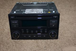

Так вот такую ставьте и нечего не потеряете + mp3 читает Прикрепленное изображение
Сначала он должен запрашивать номер лотка, куда хотим поместить диск.
Для начала можно секунд 5 подержать нажатой кнопочку извлечения диска, чтобы магнитола "выплюнула" все, что в нее уже загружено. Бывает подвисание на самостоятельно записанных дисках (CD-R).
