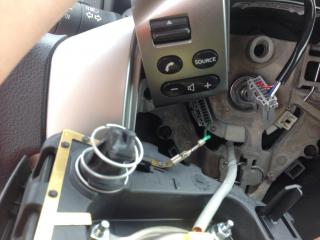

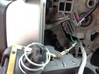

Tico   всем привет. хочу установить кнопки управления авт...   10.6.2010, 13:00
Logan   А на первом фото в Вашем сообщении - что это? Тыль...   22.6.2010, 13:24
Tico   разъем с которого идет много проводов это с блока ...   23.6.2010, 17:51

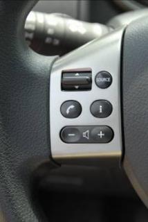

mrfrodo   кнопки на руле должны подсвечиваться?   2.2.2011, 22:19
Наблюдатель   нет   2.2.2011, 22:39
Братец Лис   а жаль... вот все у меня все чешутся руки их подсв...   3.2.2011, 8:13
Garf   Странно, yandex говорит в Еноте 2010 образца все п...   3.2.2011, 9:49
PCAlex   Лично у меня вообще правой части кнопок нет.   3.2.2011, 9:58
PCAlex   Может быть это потому что там самая богатая компле...   3.2.2011, 10:18
master   это наверное TEKNA. или вообще рекламный снимок.у ...   3.2.2011, 12:34
Афоня   Вы чё народ, это круиз, появился на машинах с новы...   3.2.2011, 12:54
gros   Сначала у меня был Енот 2006 года, потом 2008 года...   3.2.2011, 14:44

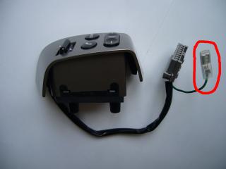

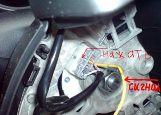

saifa   Планирую установить на "Комфорт" 2011г. ...   13.6.2012, 21:20
Братец Лис   1. Обязательно 2. Предусмотрен 3. Насколько помн...   14.6.2012, 8:26
saifa   Прошу пояснить на счет отдельного провода на блоке...   14.6.2012, 8:36
R@X@R   Вот, ТУТ руль в разборе. Вообще-то, это контакт к...   14.6.2012, 9:15
saifa   Пробовал на "Комфорт" 2011г. установить ...   17.6.2012, 19:18
Братец Лис   Так переставте коннекторы в разъеме на нужное мест...   17.6.2012, 21:03
saifa   Думал об этом. Конечно, так и сделаю. Вот только ...   17.6.2012, 22:05
челнок   Распиновка на кнопках по бибике не соответствует К...   3.7.2012, 22:45
saifa   На прошлых выходных подружил кнопки на руле в ...   4.7.2012, 0:06
