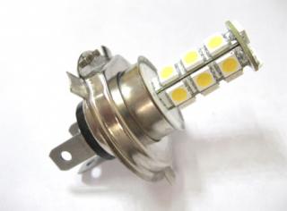

Как такая "лампа" H4 !!!
сообщение 6.11.2009, 7:23
Сообщение #299
Или фотошоп или полная фигня. Имеет смысл только как дэй-лайт
сообщение 6.11.2009, 8:36
Сообщение #300
Согласен. Светодиоды данного типа не дают такой световой поток как лампанакаливания или же ксенон. Да и источнк света находится не в фокусе отражателя...
