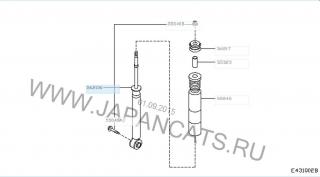

Подскажите, пожалуйста, для замены нужно брать только амортизатор или еще сайлент блоки и прочее? В экзисте нашел амортизаторы, но в каталоге к задним амортизаторам еще 5 позиций относитсяПрикрепленное изображение
NOTE 1.6 AT (2010)
сообщение 31.8.2015, 9:24
Сообщение #615
Сообщений: 2 361
Регистрация: 27.3.2007
Судя по вопросу, менять будете в сервисе... Иначе этот вопрос не возник бы вовсе.
А потому, я бы посоветовал Вам, купить все РТИ (резинотехнические изделия), что на данном рисунке.
Работники СТО будут рады, а, главное, Вам не придётся через краткое время возвращаться к их замене.
Кроме того, не появятся вскоре на форуме вопросы типа такого: "Поменял амортизаторы, съэкономил на резинках... Почему появились посторонние стуки в подвеске?!"
Раз амортизаторы потребовали замены, то и резинки гарантированно разбиты. Пусть, возможно, и не вусмерть, но лучше заменить их походя (недорого и просто), чем отдельно вскоре повторно возвращаться к их замене.

Резинки - это арт 56217 (Втулка амортизатора заднего верхняя), судя по рисунку?
Или все втулки и отбойник тоже брать сразу?
NOTE 1.6 AT (2010)
Lorp
сообщение 31.8.2015, 10:23
Сообщение #617
Сообщений: 695
Регистрация: 6.8.2013
Из: Йошкар-Ола
Если будете брать Каябу, то все это идет в комплекте кроме нижнего болта. Это относится к задним амортам. К передним придется докупить пыльник с отбойником.
