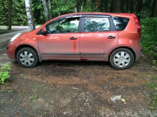

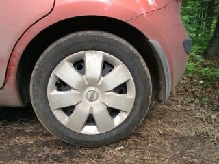

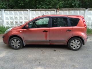

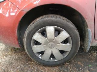

сообщение 31.5.2015, 22:10
Сообщение #549
Сообщений: 61
Регистрация: 13.1.2013
Всем привет,только недавно закончил с установкой передних амортизаторов и пружин,морда очень задралась,прям как Juke стал,как то не привычно,может кто подскажет со временем на место встанут,или теперь так и будет))))
dplot
сообщение 31.5.2015, 23:57
Сообщение #550
Сообщений: 225
Регистрация: 8.8.2013
"Классная" табуретка получилась.
Интересно, что вперед, пркжины просядут или амики накроются?
на такие пружины амики жесткие нужны, каябы долго не протянут.
p.s. уже больше года каябы от дизеля в коробке лежат, после эксперимента с лифтом.
Лучше уж проставки надо было поставить, амики бы точно живые остались.
Если не понравится, то можно было проставки убрать, делов-то.

Привет всем!
Так какие все-таки пружины Quake поставил? Неужели это, действительно, от стоковых так перед задрался? Или это от дизельного?
dplot
сообщение 1.6.2015, 22:46
Сообщение #557
Сообщений: 225
Поддерживаю вопрос. По фото похоже на стоковые-дизельные.
