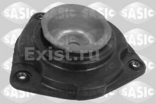

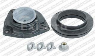

При замене переднего амортизатора опору нужно менять?!Прикрепленное изображение Прикрепленное изображение
keks
сообщение 14.3.2015, 23:15
Сообщение #498
Сообщений: 449
Регистрация: 17.11.2007
А это вы смотрите по состоянию самой опоры.
Я менял после 100000 -120000км пробега (точные цифры не помню), хотя и не требовало замены, а если честно то после сотки я заменил/перебрал всю подвеску, типа поставил:
- новые ниссановские опоры;
- новые опорные подшипники лемфондер, прочем я их уже успел поменять на другие;
- новые пружины по кругу Lesjofors (на задней балке соответственно новые подушки верхние и нижние поставил);
- амортизаторы Кони-спорт по кругу (правда сначала были две неудачные попытки поставить каябы);
- соответственно пыльники и отбойники по кругу Monroe;
- новые рычаги лемфондер;
- новый рулевой кардан, ниссановский;
- новые втулки стаба, поменял их через ещё сотку, ниссановские;
- новые стойки стаба, ниссановские;
- новые саленты в подрамник, впрочем через сотку поменял их, кажется фирмы VTR;
- новый кронштейн подрамника левый, правый ещё родной;
- новые подшипники на ось по кругу, ниссановские.
Да, соответственно ставил все новые гайки и болты.
Вот как то так.
