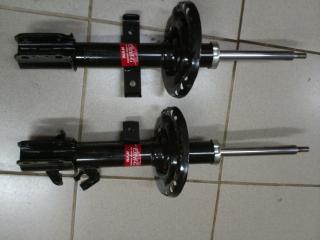

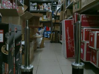

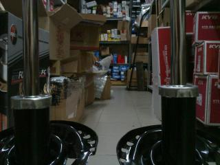

Пришли Аммортики от клио - сравнил
Поставить можно будет с большим колхозом
На Фото амм от клио слева . справа енотовский
расстояние от пола до нижней части чашки на клио 26 см у енота 24,5 (тоесть авто станет выше)
но ход штока у клио меньше и составляе от чашки до конца штока 27,5 см у енота 31,5 см
Ну и еще некоторые существенные отличия
Сообщение отредактировал rkazarov - 19.9.2014, 9:11
Ну и еще некоторые отличия
Да уж... Вот так и верь каталогам Бильштайна. Друг, огромное тебе спасибо и я твой должник hi.gif Ты избавил меня от конкретных проблем и больших растрат. Носился бы я с ними в поисках клиовода (которых кот наплакал), чтобы хоть за какие деньги ему продать эти Бильштайны В6. Похоже кто-то из Енотов уже так попал. Передние В6 стоят примерно 7500р за штуку и месяц-два ждать. А в Москве можно взять в наличии по примерно 4000р. И если это не левак, то имхо долгая попытка скинуть не подошедшее.
Ещё раз огромное спасибо тебе и моё уважение!
