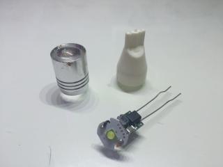

Точно такие именно со светодиодом CREE Q5? просто бывают тоже с линзой но диод другой...
dez
сообщение 14.5.2015, 21:30
Сообщений: 72
Регистрация: 9.1.2014
Из: Таганрог
по описанию вроде один в один, только я на али брал http://www.aliexpress.com/snapshot/6035142...=61315728868174
в потрошках написано CREE... думал из них дхо сколхозить, но они греются очень сильно. диод долго не проживет. в итоге валяются теперь без дела.

То что на вашем нижнем фото никак Q5 назвать не могу, подделка видать...
Я фонарик себе заказывал с диодом XML-T6, так это вообще Жесть!! Дальнобой! crazy.gif , вот и подумал, что как раз пол силы его нормально будет.
Вот примерно как должен диод выглядеть(прозрачный с "внутренностями"):
В любом случае деньги не большие, как придет, посвечу, сравню...
Сообщение отредактировал Danila78 - 14.5.2015, 23:56
