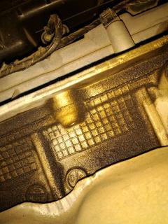

Решил поменять герметик под клапанной крышкой, т.к. дилер утверждал, что всё в норме. angry2.gif
Снял верхнюю крышку, качество топлива оставляет желать лучшего...
После снял наконечники свечей, для снятия клапанной крышки необходимо снять кронштейн крепления ДВС с левой стороны и что находится с задней части слева (маленький кронштейн не снимал, а просто ослабил для того, чтобы залезла головка - показано пальцем).
Сняв крышку, видно, что герметик был пробит...
На клапанной крышке с внутренней стороны имеется сеточка. Так и не понял, что это и для чего. При снятии аккуратней, чтобы не повредить её...
Зачистил поверхности на клапанной крышке и на головке блока...
Приступил к нанесению герметик-прокладки...
После нанесения начал собирать в обратном направлении. Следовал инструкции герметика - герметик быстрой вулканизации.
